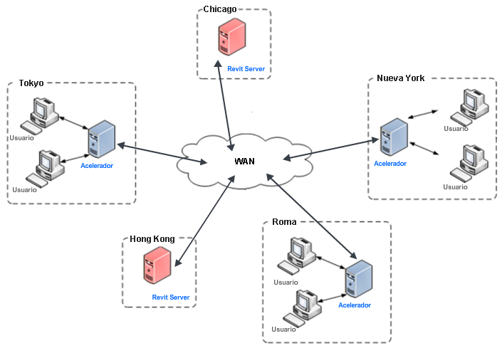

Revit Server permite la compartición de proyectos basada en servidor en la que equipos de proyectos diseminados geográficamente pueden colaborar en el mismo modelo mediante una red de área extensa (WAN). Como se muestra a continuación, diferentes miembros de equipo de varios emplazamientos locales utilizan Revit Server Accelerator para conectarse con uno o varios Revit Servers a través de una WAN.
Trabajo compartido basado en servidor a través de una WAN
