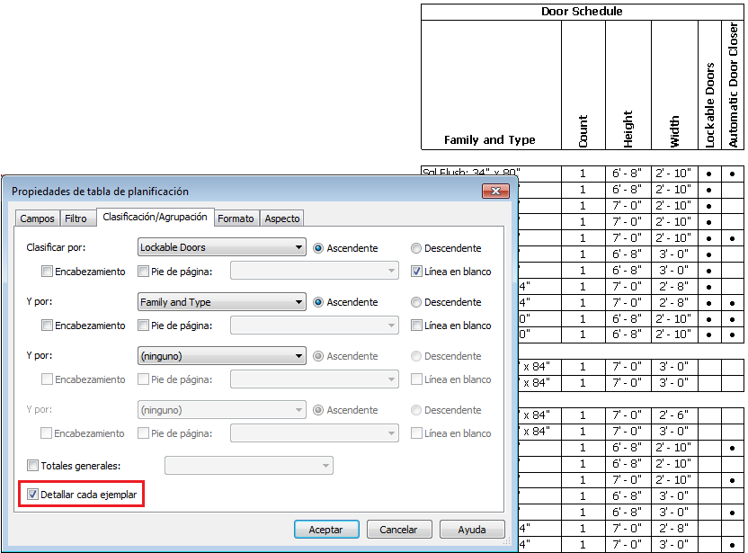

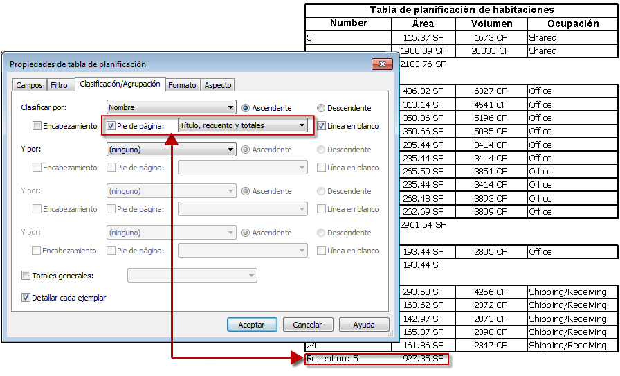

Las siguientes imágenes incluyen ejemplos de clasificación y agrupación de tablas de planificación, incluidos los detalles de ejemplares, la clasificación y los totales.

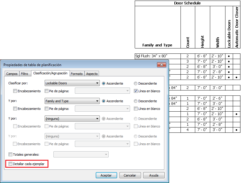

En las imágenes siguientes se muestra la misma tabla de planificación, la primera con la opción Detallar cada ejemplar seleccionada, y la segunda con la misma opción sin seleccionar.
