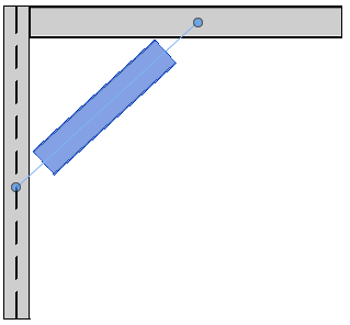

Reducción de tornapunta a viga de celosía
Las tornapuntas se ajustan de acuerdo con los valores de retranqueo y reducción por defecto, en Propiedades o Configuración estructural. Las vigas de celosía sólo se ajustan mediante la opción Configuración estructural y La herramienta Uniones de viga/pilar se puede utilizar en cordones de vigas de celosía; las celosías y tornapuntas no se pueden modificar con esta herramienta.
