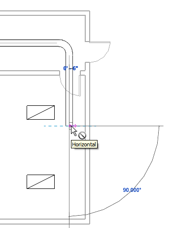

Dibujo de una bandeja de cables
  1. Abra la vista donde desea colocar la bandeja de cables.
  2. Haga clic en la ficha Sistemasgrupo Electricidad Bandeja de cables.
  3. En el selector de tipo, seleccione el tipo de bandeja de cables, con o sin uniones.
  4. En la barra de opciones, especifique la anchura, la altura, el desfase o el radio de curvatura.
  5. En la cinta de opciones, compruebe que la opción Etiquetar al colocar esté seleccionada para etiquetar la bandeja de cables automáticamente. A continuación, especifique las siguientes opciones de etiquetado en la barra de opciones:
    Si desea... Debe...
    cambiar la orientación de la etiqueta seleccionar Horizontal o Vertical.
    cargar etiquetas adicionales hacer clic en Etiquetas.
    incluir una línea directriz entre la etiqueta y la bandeja de cables seleccionar Directriz.
    cambiar la longitud por defecto de la directriz introducir un valor en el cuadro de texto que hay a la derecha de la casilla de verificación Directriz.
  6. En la cinta de opciones, seleccione las opciones de inserción.
  7. En el área de dibujo, haga clic para especificar el punto inicial del tramo de bandeja de cables y, a continuación, mueva el cursor y haga clic para especificar el resto de puntos del tramo.
    Se añade una curvatura automáticamente al segmento según sea necesario.
    Nota: Al dibujar una bandeja de cables con uniones, se muestran las líneas de conexión de las uniones.
  8. Para dibujar una bandeja de cables vertical, especifique en la barra de opciones el valor de desfase y siga dibujando el tramo.
    Nota: Al dibujar una bandeja de cables sin uniones, si se dibuja cruzada con una bandeja de cables existente en la misma elevación, la nueva bandeja se pierde (si son del mismo tamaño) o se pierde el menor de los dos tramos de bandeja de cables.
  9. Para finalizar el tramo de bandeja de cables, haga clic en Modificar.
