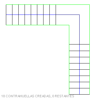

Para crear escaleras con un descansillo
grupo Circulación
menú desplegable Escalera
(Escalera por boceto).
grupo Dibujar
La herramienta Línea
está seleccionada por defecto. Seleccione otra herramienta en el grupo Dibujar, si lo desea.
Primer tramo de escaleras: 9 contrahuellas creadas, quedan otras 9
Tramo de escaleras adicional, perpendicular al original
Boceto completo con creación automática de descansillo
