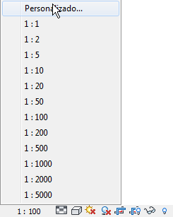

Para crear una escala de vista personalizada
  1. En la barra de controles de vista, haga clic en Escala de vista y seleccione Personalizado.
  2. En el cuadro de diálogo Escala personalizada, introduzca un valor para Proporción.
  3. (Opcional) Puede seleccionar Mostrar nombre y escribir un nombre personalizado para la escala.
  4. Haga clic en Aceptar.
Nota: Las escalas de vista personalizadas no se pueden aplicar a otras vistas del proyecto.
