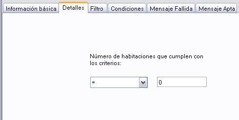

Opciones:
Opción Uso
Situación Define la condición para el número de habitaciones.
Número Define el número de habitaciones necesarias.

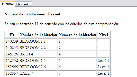

Resultados
Tras la comprobación, si los criterios no se cumplen, se muestra un mensaje de comprobación fallida. Si los criterios se cumplen, se muestra un mensaje de comprobación apta.
