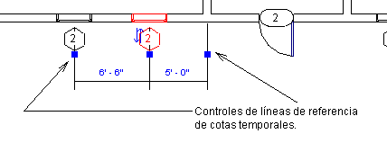

Movimiento de la línea de referencia para cotas temporales
  1. Seleccione un elemento.
  2. Realice uno de estos procedimientos:
    • Arrastre el pinzamiento (cuadrado azul) a una referencia distinta.
    • Haga clic con el botón derecho en el control de línea de referencia y seleccione Mover línea de referencia. A continuación, puede mover la línea de referencia a una nueva referencia.
Nota: Las modificaciones de líneas de referencia de cotas temporales se guardan en la sesión en curso. Por ejemplo, si una cota temporal por defecto mide la distancia entre los centros de dos muros y la línea de referencia se mueve hasta las caras de los muros, la selección subsiguiente del muro mantiene la ubicación de la línea de referencia editada para esa sesión.
