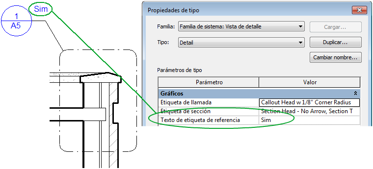

De forma predeterminada, el extremo de llamada para una llamada de referencia incluye una etiqueta (como Sim, abreviatura de Similar). Puede cambiar este texto de etiqueta para adaptarlo a las necesidades del proyecto o normas corporativas. Por ejemplo, puede usar Reflejar o Invertir como texto de etiqueta de referencia.
Para cambiar el texto de etiqueta de referencia
Puede cambiar la forma en que el texto de etiqueta de referencia aparece en la etiqueta de llamada, o añadir al extremo de llamada los números de detalle o plano de referencia. Para ello, cree una familia de extremos de llamada y añada etiquetas que usen estos parámetros. Consulte Creación de una familia de extremos de llamada.
