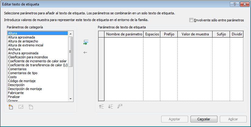

En el cuadro de diálogo Editar texto de etiqueta puede configurar uno o varios parámetros para texto de etiqueta.
La ventana de parámetros de categoría contiene los parámetros de texto de etiqueta relacionados con el tipo de etiqueta. La ventana Parámetros de texto de etiqueta contiene los parámetros de categoría que aparecen en el texto de etiqueta. Por lo general se trata de un solo parámetro, pero puede definir textos de etiquetas más complejos.
