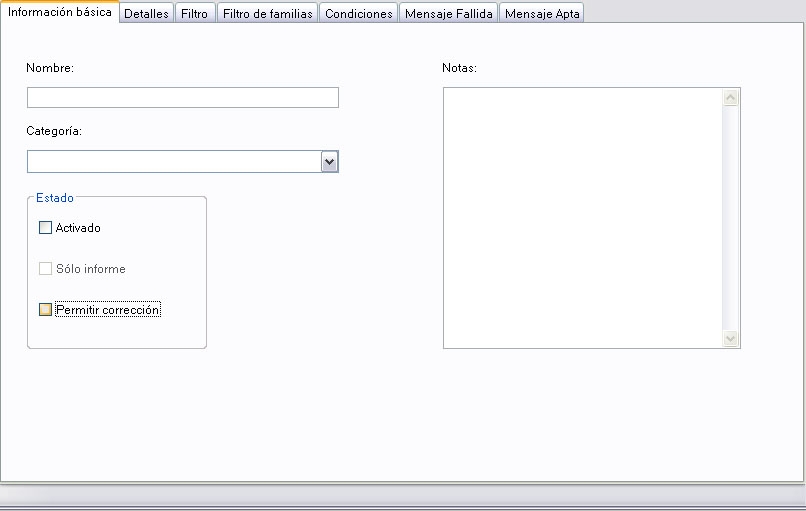

La ficha Información básica controla la nomenclatura y el uso de cada comprobación individual:
- Nombre: controla el nombre de la comprobación individual y su visualización en los resultados de la comprobación.
- Categoría: útil para clasificar las comprobaciones por tipo. Cualquier elemento introducido anteriormente en este archivo de comprobación se mostrará en la lista desplegable para permitir una selección sencilla al crear comprobaciones adicionales en este archivo de comprobación.
- Estado:
- Activado: si esta opción no está seleccionada, se suspenderá temporalmente el uso de este elemento en particular cuando se ejecute la comprobación.
- Sólo informe: la mayoría de las comprobaciones tienen un conjunto de condiciones que las definen como aptas o fallidas, en situaciones en las que solo se desea obtener el resultado (por ejemplo, el tamaño del modelo).
- Permitir corrección: cuando el tipo de corrección es sencillo, al marcar esta opción aparece un icono de llave inglesa en la columna Corrección del explorador de resultados de la comprobación. Al seleccionar esta llave inglesa se tratará de corregir el modelo. Nota: revise esta opción cuando cree comprobaciones para asegurarse de obtener los resultados deseados. En caso de duda, déjela desactivada y vea los resultados para corregir el problema manualmente.
- Modo:
- Interactivo: ejecuta una comprobación e interactúa con los resultados y Revit. Puede ampliar la imagen, seleccionar objetos, cambiar vistas y modificar objetos mientras el explorador de resultados está abierto y activo (por ejemplo, puede cambiar objetos basados en los resultados de la comprobación para la corrección y/o revisión manuales).
- Por lotes: instalación opcional. Le permite ejecutar una comprobación sin necesidad de tener Revit abierto.
- Notas:
- Material de referencia facilitado por el usuario para cada comprobación. Esta información es opcional. Algunas sugerencias para tener en cuenta son las fechas de creación o modificación, los motivos para la creación, quién creó la comprobación, etc.
