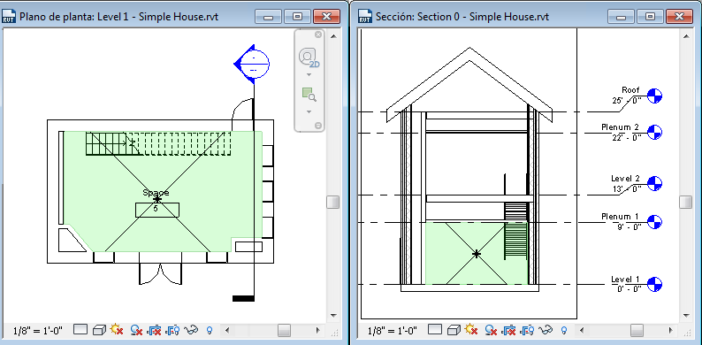

  21. En la vista de plano de planta, mueva el cursor sobre un área en el modelo de construcción y haga clic para colocar un espacio.
    Nota: Los espacios solo se pueden colocar en vistas de plano de planta.

  26. En la vista en sección, compruebe que el área sombreada que representa el volumen del espacio esté constreñida desde el nivel base hasta el nivel de techo superior, y que no haya áreas sin sombrear (provocadas por elementos como, por ejemplo, cavidades o agujeros). Esto proporciona un cálculo de volumen más preciso.
    Observe que hay áreas no sombreadas para los huecos (izquierda) y la roza (inferior derecha). Estas deben solucionarse.
  27. Si, como se ha indicado, el espacio no está constreñido, en la vista en sección, compruebe que el límite superior del espacio se haya establecido en el nivel ubicado en la parte superior y redefina el espacio verticalmente, si es necesario.
    También debe solucionar todas las áreas no sombreadas.
