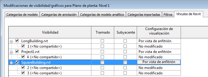

Los parámetros que controlan la visibilidad y los gráficos de los modelos vinculados de Revit se agrupan en la ficha Vínculos de Revit, en el cuadro de diálogo Modificaciones de visibilidad/gráficos. Este cuadro de diálogo se organiza en una estructura de árbol. En ella, los nodos principales hacen referencia a archivos independientes (el modelo vinculado principal), y los nodos secundarios hacen referencia a los ejemplares (copias) del modelo en el proyecto. Un cambio a un nodo principal afecta a todos los ejemplares; mientras que un cambio a un nodo subordinado afecta únicamente al ejemplar correspondiente.
La ficha Vínculos de Revit, en el cuadro de diálogo Modificaciones de visibilidad/gráficos contiene estas columnas:
