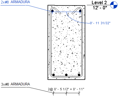

Una anotación de armadura múltiple permite etiquetar varias armaduras y conjuntos de armaduras con una sola anotación.
Con las anotaciones de armaduras múltiples, puede seleccionar varias armaduras alineadas y visualizar las cotas entre las referencias de la armadura, así como los datos de los parámetros.
Utilice anotaciones de armaduras múltiples para etiquetar cada una de las armaduras de un conjunto de armaduras con una anotación detallada para la fabricación y la construcción.
