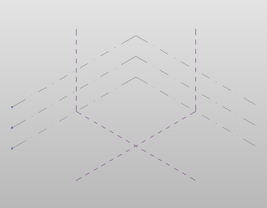

Plano horizontal finito que actúa como referencia para puntos y formas con un nivel anfitrión. Los niveles 3D se muestran en el entorno de diseño conceptual al mover el cursor sobre ellos en el área de dibujo. Se pueden definir como planos de trabajo.
Un plano de referencia 3D se usa para dibujar líneas que constituirán una forma. Los planos de referencia 3D se muestran en el entorno de diseño conceptual. Se pueden definir como planos de trabajo.
Superficie plana en la que se dibujan líneas que constituirán una forma. Tanto los niveles 3D como las referencias 3D se pueden definir como planos de trabajo. Se muestran automáticamente en el entorno de diseño conceptual al mover el cursor sobre ellos en el área de dibujo.
