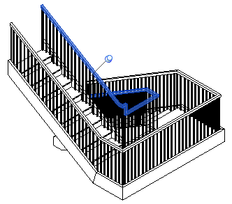

  1. En una vista 3D o una vista de plano, pulse la tecla Tab para resaltar el barandal continuo y haga clic para seleccionarlo.
    Aparece un icono de bloqueo (). Este icono indica que no se ha aplicado ningún cambio de tipo de sistema de barandillas o de ejemplar de barandal en el barandal continuo. El barandal es tal y como se ha especificado en las propiedades de tipo del sistema de barandillas.
    Al hacer clic en el icono de bloqueo o al seleccionar la herramienta (Editar barandales) en el grupo Barandal continuo, se muestra el icono de desbloqueo ().
