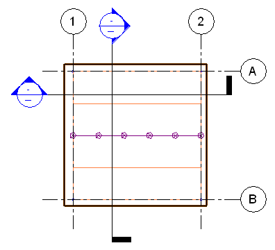

    Vista de plano de carga lineal colocada mediante sistema de coordenadas de proyecto en dirección Z negativa.
