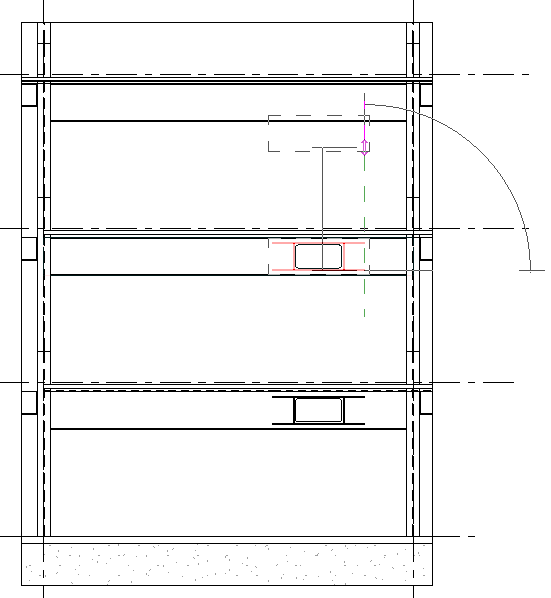

    En el modo de pegado, en el área de dibujo aparece una imagen de vista previa de los elementos similar a la mostrada aquí. Se muestran cotas temporales y líneas de referencia para facilitar la colocación de los elementos.
    Ejemplo
    Revit Structure
    Ejemplo
  4. Haga clic para colocar la imagen de vista previa donde desee.
    Los elementos pegados aparecen en el área de dibujo. Se han seleccionado para que, en caso necesario, se puedan ajustar.
