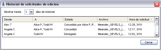

Solicitudes concedidas, denegadas y retiradas
Para ver una lista de solicitudes que se han concedido, denegado o retirado, haga clic en (Historial) en la esquina superior derecha del panel Solicitudes de edición.
El cuadro de diálogo Historial de solicitudes de edición puede mostrar hasta cinco días de información sobre las solicitudes de edición.
