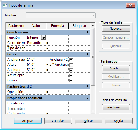

Al cambiar sus valores, también se actualizan los valores de parámetros de tipo de familia, en el cuadro de diálogo Tipos de familia; aquí puede introducir fórmulas para definir relaciones entre cotas, como se muestra.
Por ejemplo, arrastre una cota etiquetada a una nueva posición. Todas las líneas asociadas mediante fórmulas se mueven con respecto a su configuración. Por ejemplo, en el parámetro B = A/2, el valor de B siempre es la mitad del parámetro A. Si el valor de B cambia a 8, el valor de A cambia a 16. Puede ver cómo cambian los valores de parámetro en el área de dibujo cuando manipule estas líneas directamente.
