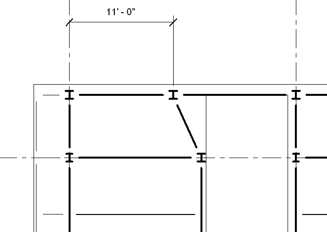

Revit StructureUna cota permanente es la que se coloca expresamente. Las cotas permanentes se pueden mostrar como modificables o no modificables. Una cota permanente se puede modificar cuando se selecciona la geometría que referencia.
Si no se selecciona la geometría a la que hace referencia una cota permanente, la cota aparece con su tamaño real y no se puede modificar. Este comportamiento elimina la acumulación de cotas innecesarias en la modificación.
Cuando acote componentes como puertas y ventanas, puede seleccionar el borde del hueco en que se va a crear la cota o el centro del componente en que se va a crear la cota.
