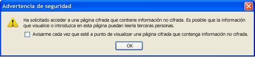

Si se utiliza el navegador web Mozilla Firefox, puede que vea el siguiente mensaje de advertencia al iniciar la descarga de un producto de Autodesk:
Si ve este mensaje, haga clic en el botón Aceptar para cerrar la advertencia y permitir que la descarga continúe. Si no hace clic en Aceptar una vez transcurridos 10 segundos, es posible que se interrumpa la descarga. En este caso, reinicie la descarga y esté preparado para hacer clic en el botón Aceptar si aparece la advertencia de seguridad de nuevo.
