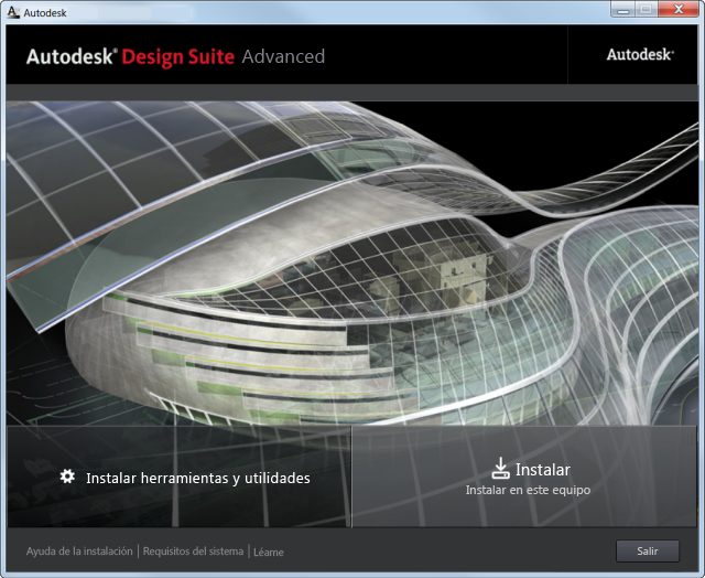

    Ejemplo del instalador de Autodesk
  2. En la ventana del instalador, haga clic en Instalar.
