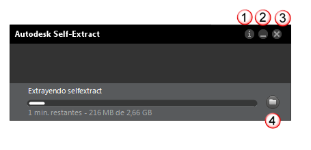

Para extraer los archivos, pulse dos veces el archivo .exe después de que todas las partes de la descarga hayan finalizado. Si el producto de Autodesk ocupa más de 4 GB y consiste en un paquete de varios archivos .exe, puede hacer clic en cualquiera de las partes para iniciar la extracción. Todas las partes se extraerán en una sola operación. La extracción automática solicita que confirme la carpeta de destino para los archivos extraídos y permite cambiarla. Mientras que los archivos se extraen, puede utilizar los controles que se muestran en la figura.
Controles de extracción automática
| Control | Función |
| 1 | Presenta información sobre la extracción automática de Autodesk, incluido un vínculo a la Ayuda. |
| 2 | Minimiza la ventana de extracción automática en la barra de tareas de Windows (esquina inferior derecha de la pantalla); cualquier extracción que esté activa continúa. |
| 3 | Cierra la extracción automática. |
| 4 | Abre una ventana con la carpeta en la que se extraen los archivos. La ubicación por defecto es C:\Autodesk. |
