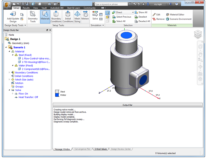

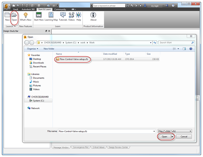

3. Para abrir el modelo, haga clic en Abrir desde la ficha Inicio e información de la cinta de opciones, seleccione el archivo cfz y haga clic en el botón Abrir.
Cuando se cargue el modelo, debe ver:

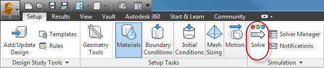

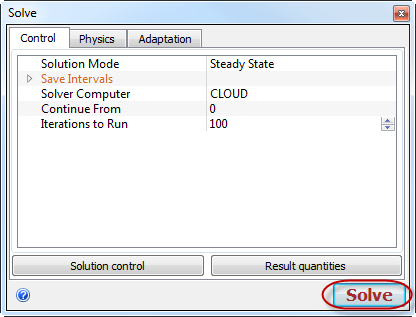

1. Haga clic en Solve en la ficha Setup > panel Simulation:
2. Haga clic en Solve.

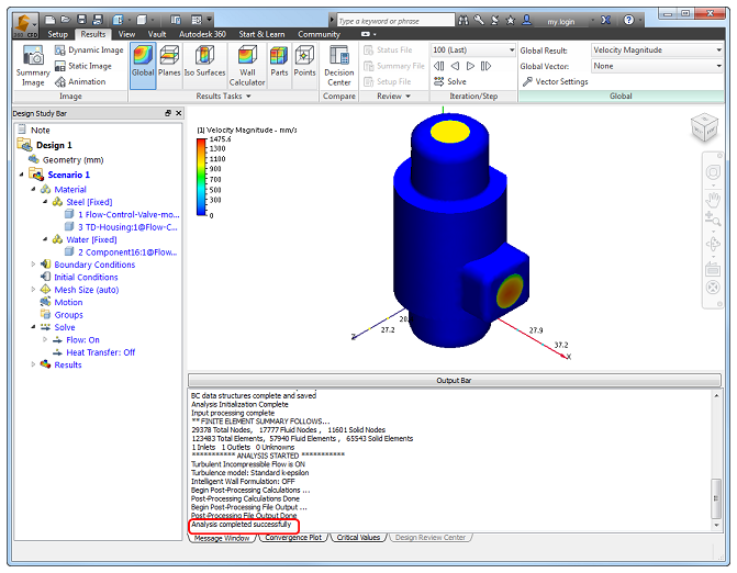

La simulación debería comenzar. Este modelo debe tardar aproximadamente 5 minutos en ejecutarse.

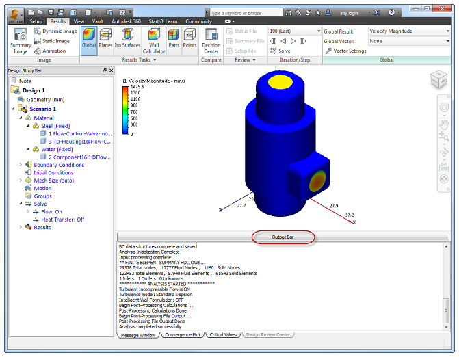

Cuando finalice, debería verse el mensaje Analysis completed successfully en la barra de resultados:
Visualización de los resultados

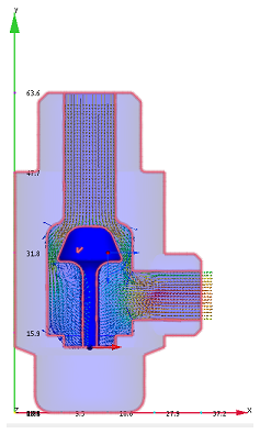

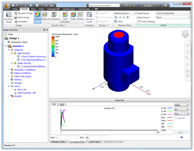

Ahora que se ha ejecutado la simulación, se puede visualizar cómo fluye el agua a través de la válvula.
1. Para ampliar el espacio de trabajo, haga clic en el botón de la Output Bar.

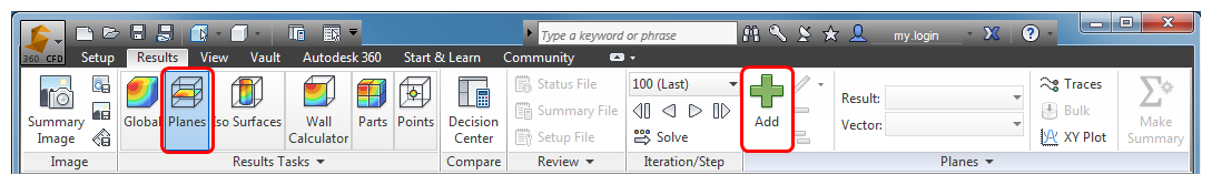

2. Para crear un plano de resultados, haga clic en Planes y haga clic en Add.

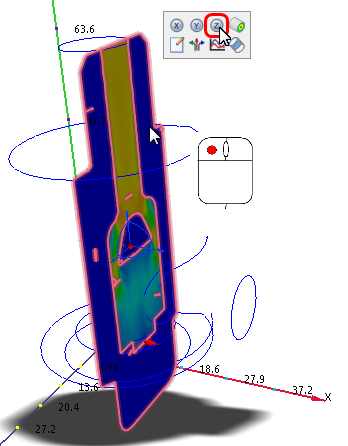

3. Para reorientar el plano, haga clic con el botón izquierdo en él y haga clic en Z.
4. Para girar el modelo, haga clic en Front en la herramienta ViewCube.

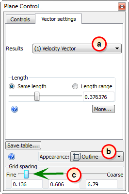

5. Haga clic en la flecha que aparece junto a Edit y haga clic en Vector Settings.
6. Para activar los vectores y que tengan un aspecto formidable:

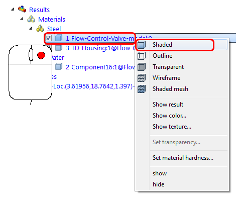

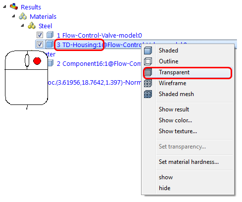

7. Para sombrear las piezas sólidas:
Buen trabajo. En solo unos minutos hemos ejecutado una simulación de flujo 3D bastante compleja y hemos creado una vista formidable y útil.
