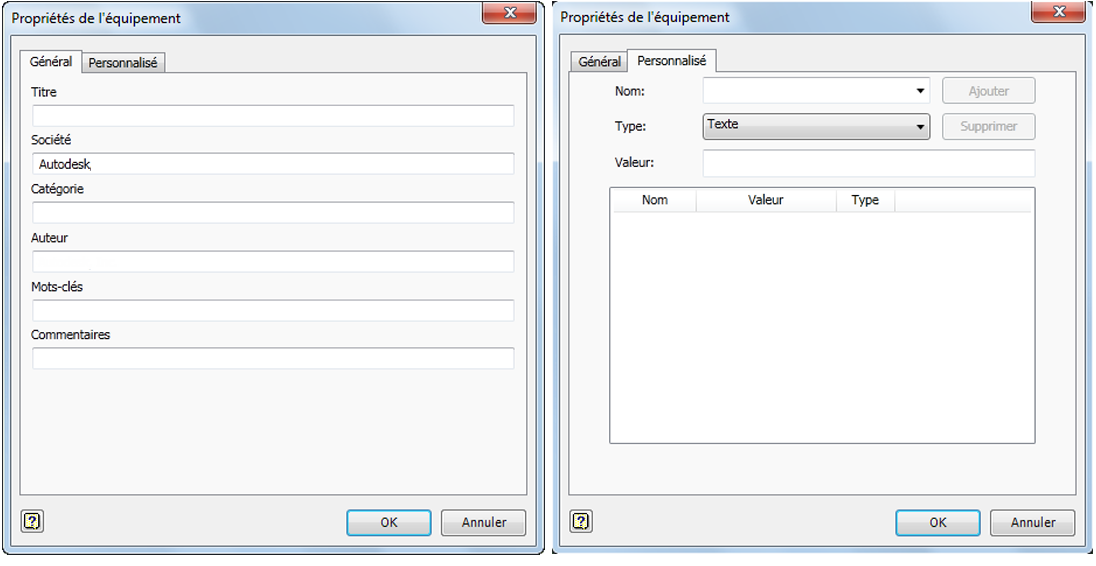

Boîte de dialogue Propriétés de l'équipement : onglet Général
L'onglet Général affiche le nom, l'auteur et des statistiques concernant l'équipement d'usine Inventor actif. Plusieurs de ces champs sont remplis automatiquement, mais ils peuvent être modifiés.
Boîte de dialogue des propriétés de l'équipement : onglet Personnaliser
L'onglet Personnaliser permet d'ajouter des propriétés personnalisées à l'équipement sélectionné. Les propriétés personnalisées permettent de classer et de gérer vos équipements d'usine, de rechercher des équipements, d'établir des rapports et de mettre à jour automatiquement les listes de pièces des dessins ainsi que les nomenclatures des ensembles.
