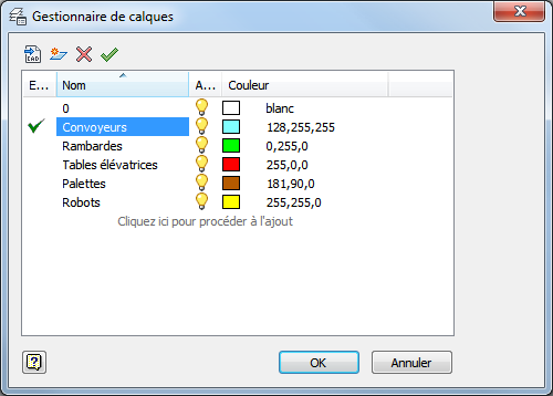

gestionnaire de calques
Vous permet de créer, de renommer, d'activer ou de désactiver la visibilité, d'attribuer des couleurs et de supprimer des calques de votre équipement 3D dans la présentation Inventor Factory à l'aide d'une boîte de dialogue. Les calques peuvent également être importés à partir d'un fichier DWG existant.
Mode d'accès : |
Sur le ruban, cliquez sur l'
onglet Factory
le groupe de fonctions Présentation
Gestionnaire de calques
Cliquez sur ce bouton pour créer un calque. Le nom du calque s'affiche dans la liste des calques avec le nom Calque1. Remplacez le nom Calque1 par le nom de votre choix. Un nom de calque peut contenir des espaces, mais ne peut pas contenir les caractères suivants : < > / \ " : ; ? * | = '. |
Sélectionnez un nom de calque dans la liste des calques et cliquez sur ce bouton afin de le définir comme calque actif. |
Sélectionnez un nom de calque de la liste des calques et cliquez sur ce bouton pour le supprimer. Le calque 0 ne peut pas être supprimé. De même, un calque contenant un ou plusieurs équipements ne peut pas être supprimé. |
Cliquez sur ce bouton pour afficher la boîte de dialogue Importer les calques. Recherchez et sélectionnez le fichier de dessin (DWG) contenant les calques que vous souhaitez importer dans la présentation Inventor Factory active. |
Indique que le calque est activé et visible. Cliquez sur cette icône pour désactiver le calque. |
Indique que le calque est désactivé et invisible. Cliquez sur cette icône pour activer le calque. |
Affiche la couleur affectée au calque. Cliquez sur ce bouton pour afficher la palette des couleurs dans laquelle vous pouvez affecter ou réaffecter une couleur à un calque. |
