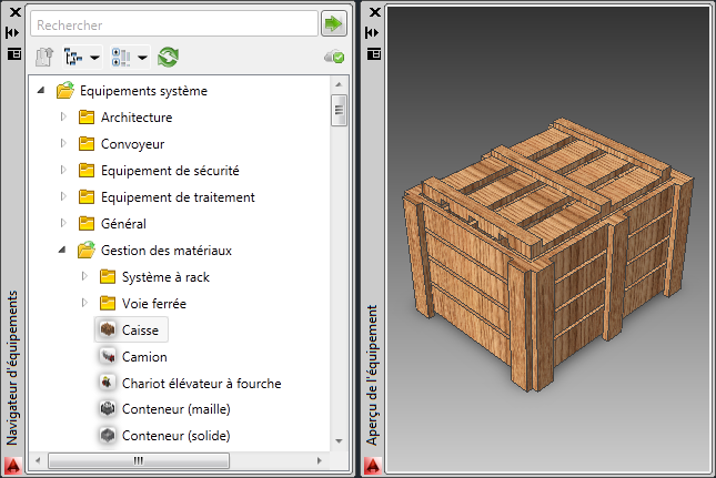

    Positionnement des équipements système
    1. Dans l'onglet Usine, le groupe de fonctions Outils, cliquez sur Palettes, puis sélectionnez Navigateur d'équipements dans le menu déroulant. Le navigateur apparaît et est ancré, par défaut, sur la droite. Vous pouvez le déplacer vers un autre emplacement ou le laisser flottant à gauche.
    2. Deux styles d'affichage sont disponibles pour le navigateur : Arborescence et Miniature. Pour changer d'affichage, dans la partie supérieure du navigateur, cliquez sur la flèche descendante sur les boutons Vue miniature/Vue de l'arborescence pour afficher la liste, puis sélectionnez le style à utiliser.
    3. Cliquez deux fois sur le dossier Equipements système pour accéder à un équipement en particulier.
    4. Cliquez avec le bouton droit de la souris sur l'image miniature du navigateur, puis cliquez sur Aperçu... dans le menu contextuel pour voir l'équipement dans la fenêtre Aperçu.
    5. Pour indiquer si l'équipement utilise les unités anglo-saxonnes ou métriques, cliquez avec le bouton droit de la souris sur l'image miniature du navigateur, puis cliquez sur Explorer.... La boîte de dialogue Ouvrir présente le dossier d'équipement dans la bibliothèque d'équipements d'usine contenant les dossiers Anglo-saxon et Métrique qui déterminent les versions de l'équipement. Ouvrez le dossier pour sélectionner l'équipement à l'aide de cette unité système.

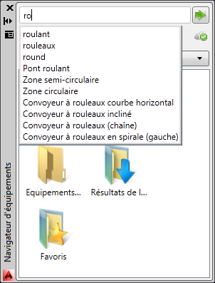

    Recherche d'équipements
    L'outil de recherche d'équipements, situé dans la partie supérieure du navigateur d'équipements, propose une recherche constamment affinée.
    1. Dans le navigateur d'équipements, entrez le nom du composant ou une valeur de paramètre dans le champ Recherche situé dans la partie supérieure du navigateur. Lors de la recherche des valeurs de paramètre, les paramètres Nom, Auteur, Commentaires, Société, Mots-clés et Titre sont explorés.
    2. Lorsque vous entrez du texte, une liste de termes de recherche valides s'affiche dynamiquement.
    3. Sélectionnez un terme de recherche ou complétez l'expression de recherche, puis cliquez sur le bouton Rechercher des équipements. Les résultats de recherche sont affichés dans la zone du navigateur en dessous des commandes de l'explorateur.
    Une fois la recherche effectuée, le dossier Résultats de la recherche est ajouté au navigateur d'équipements. Le dossier contient l'équipement qui a été trouvé. Le composant reste enregistré dans le dossier jusqu'à la prochaine recherche, où il sera remplacé par le résultat de la nouvelle recherche. Vous pouvez sélectionner un composant dans le dossier Résultats de la recherche et le placer dans l'implantation d'usine.
