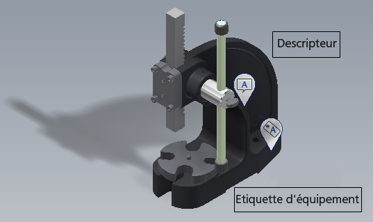

Étant donné qu'une famille comporte de nombreux équipements similaire, le fait de joindre une description facilite l'identification de chacun d'eux. Les descripteurs comportent des informations générales sur l'équipement, telles que le fabricant, le nom du modèle et le numéro du modèle. Chaque copie de l'équipement comporte le même descripteur. Les étiquettes d'équipement comportent des informations spécifiques sur un équipement particulier, telles que le numéro d'acquisition de la société et le numéro de série de l'équipement. Chaque copie d'un équipement peut avoir sa propre étiquette d'équipement.
Les descripteurs et étiquettes d'équipement créés dans Inventor Factory s'affichent dans Navisworks Factory. Vous pouvez contrôler l'affichage ou non des icônes ainsi que celui du texte des annotations lorsque vous déplacez le curseur sur un équipement.
