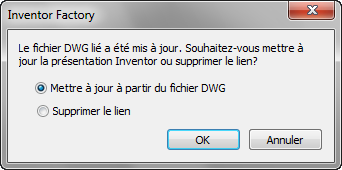

    6. Remarque : La boîte de dialogue suivante s'affiche à l'ouverture d'une présentation Inventor Factory dont le dessin 2D a été modifié. Cliquez sur OK pour mettre à jour la présentation avec les modifications apportées au dessin 2D.
