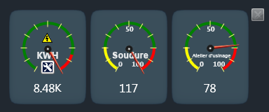

    3. L'indicateur de consommation électrique affiche les résultats de l'analyse. Les symboles affichent l'état d'utilisation de chaque unité de production.
      La couleur du symbole est basée sur les paramètres d'utilisation. Jaune = sous-utilisé, vert = bien utilisé et rouge = sur-utilisé.
    4. Pour effectuer une analyse discontinue d'une ou de plusieurs tâches, cliquez avec le bouton droit de la souris sur l'indicateur d'analyse et cliquez sur Sélectionner une tâche. Ensuite, dans le navigateur de flux de matériaux, sélectionnez une ou plusieurs tâches à analyser. Après avoir sélectionné les tâches à analyser, appuyez sur Entrée.
    5. Pour afficher l'utilisation d'une unité de production spécifique, placez le curseur sur son symbole. Un calibre affiche la valeur d'utilisation de l'unité de production spécifique.
    6. Pour ajouter un calibre d'unité de production à l'écran, cliquez avec le bouton droit de la souris sur le symbole de l'unité de production et, dans Optimisation, cliquez sur Ajouter le mètre au tableau de bord. Vous pouvez ajouter plusieurs calibres au tableau de bord.
