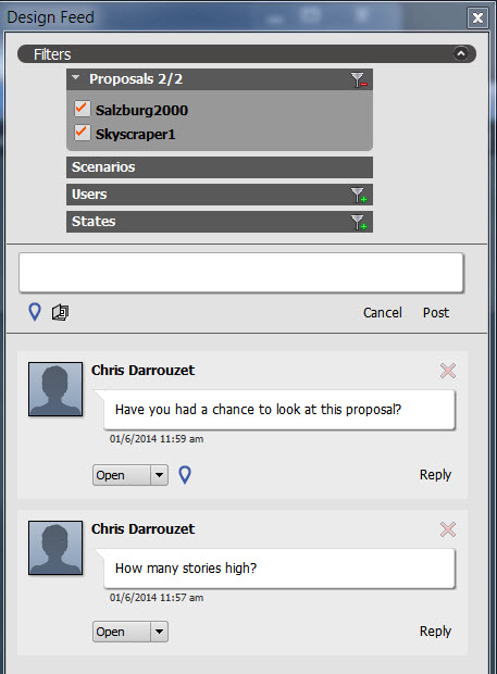

A propos de l'utilisation du fil de conception pour ajouter des commentaires à des modèles, propositions et scénarios
Vous pouvez discuter des modèles, propositions et scénarios en ligne à l'aide du Fil de conception. Vous pouvez créer des notes pour vous-même ou les partager avec d'autres utilisateurs. Les utilisateurs ou les observateurs possédant l'application mobile InfraWorks 360 peuvent répondre à des commentaires et ajouter leurs propres commentaires.
Placez le curseur sur les icônes pour afficher les info-bulles. Pour en savoir plus sur des fonctions spécifiques, reportez-vous aux sous-rubriques d'aide.
  • Filtrer par proposition, scénario, utilisateur ou état des commentaires (ouvert, résolu, fermé, rouvert).
  • Ajouter un commentaire et le publiez.
  • Lier votre commentaire à un emplacement dans le modèle.
  • Afficher la liste des scénarios associés au modèle.
  • Répondre à un commentaire.
  • Afficher ou modifierz le statut d'un commentaire : ouvert, résolu, fermé ou rouvert.
    Reportez-vous à la description des options d'état ci-dessous.
  • Accéder à l'emplacement associé à un commentaire.
  • Supprimer le commentaire ou le fil de discussion (s'il est fermé et si vous disposez des privilèges de propriétaire du fil de discussion.)
