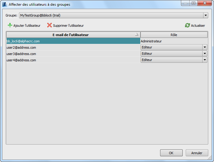

  1. Cliquez sur Affecter des utilisateurs à des groupes dans la section Collaborer de la page de démarrage.
  2. Ou, à partir de Gérer les comptes, cliquez sur le champ d'entrée Utilisateurs pour ouvrir le groupe de fonctions.
    Si vous gérez plus d'un groupe, sélectionnez le groupe dans le champ Groupe.
  3. Cliquez sur Ajouter l'utilisateur et
  4. Entrez l'adresse électronique sous E-mail de l'utilisateur
    L'adresse e-mail peut apparaître dans le menu déroulant si l'utilisateur fait déjà partie d'un autre groupe.
  5. Affectez un Rôle.
    Le rôle par défaut est Editeur. Utilisez le menu déroulant du champ Rôle pour modifier ce rôle en Auteur ou Lecteur. Vous ne pouvez pas attribuer le rôle Administrateur à un membre à partir de ce groupe de fonctions. Pour cela, utilisez l'option Définir des administrateurs de compte.
  6. Cliquez sur OK pour envoyer l'invitation à rejoindre le groupe.
  7. Les utilisateurs doivent accepter l'invitation envoyée par e-mail ou par une notification sur leur page de démarrage.
