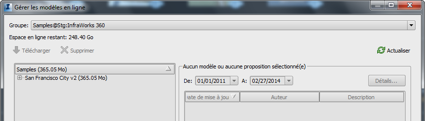

Pour afficher les informations sur des modèles et propositions
Cliquez sur Gérer les modèles en ligne dans la page de démarrage . Le groupe de fonctions affiche des informations sur tous les modèles et propositions partagés par un groupe de conception.
  1. Total de l'espace restant sur le compte InfraWorks 360 utilisé pour créer des groupes.
  2. Taille totale des modèles créés dans le groupe actuel.
  3. Taille de chaque modèle partagé par le groupe actuellement affiché.
    Utilisez le menu déroulant pour afficher un autre groupe.
Le volet droit du groupe de fonctions affiche l'historique du modèle. L'historique inclut les dates et heures des mises à jour, l'auteur des modifications chargées et le début de la description des modifications chargées (le cas échéant). Si la description est longue, cliquez sur Détails pour l'afficher dans une fenêtre plus grande.
