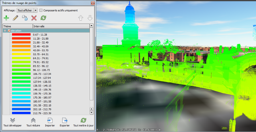

Pour appliquer un thème aux nuages de points
  1. Cliquez sur pour ouvrir la palette des thèmes du nuage de points.
  2. Cliquez sur (Ajouter un nouveau thème).
  3. Dans les groupes Paramètres de thème, effectuez les opérations suivantes :
    • Entrez un nom pour le thème.
    • Sélectionnez un type d'analyse. Pour obtenir plus de détails, voir la section "Conseils sur les options avancées" ci-dessous.
    • Indiquez le nombre de règles.
      Plus le nombre de règles est élevé, plus la transition entre les couleurs est lisse.
  4. Si vous appliquez un thème par élévation ou par classification, sous Plage de couleurs, sélectionnez un type de palette prédéfini ou spécifiez les paramètres Couleur de départ et Couleur à.
    Si vous spécifiez les couleurs de départ et de fin, InfraWorks 360 crée un dégradé de couleurs entre la première couleur du thème (Couleur de départ) et le paramètre Couleur à sélectionné. La zone d'aperçu affiche le dégradé de couleurs.
  5. Pour modifier une couleur du thème, cliquez deux fois sur sa barre de couleurs et spécifiez une autre couleur.

Elévation Thèmes en fonction de la hauteur. Les valeurs maximale et minimale sont déterminées automatiquement en fonction des données du nuage de points. Vous pouvez les ajuster si nécessaire.
