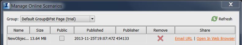

Pour gérer les scénarios en ligne
Utilisez le groupe de fonctions Gérer les scénarios en ligne pour gérer les scénarios déjà publié dans le cloud. Le groupe de fonctions affiche le nom, la taille et la date de la dernière publication/synchronisation. Vous pouvez supprimer un scénario de son modèle partagé. Les scénarios disponibles au public sont sélectionnés. Vous pouvez ouvrir un scénario dans la visionneuse Web ou envoyer une invitation à électronique à un intervenant afin qu'il puisse le consulter.
  1. Cliquez sur à la section Collaborer de la page de démarrage de l'application de bureau.
  2. Si vous appartenez à plusieurs groupes de conception, affichez le groupe approprié.
    • Cliquez sur X pour Supprimer la version en ligne d'un scénario de son modèle.
      Les copies locales restent inchangées. La définition du scénario dans le modèle reste inchangée.
    • Cliquez sur Envoyer l'URL par e-mail pour partager un scénario avec un intervenant via une invitation. L'intervenant doit disposer d'un compte Autodesk 360 pour pouvoir le visualiser. Les utilisateurs invités qui ne sont pas des utilisateurs d'InfraWorks 360 doivent utiliser l'InfraWorks 360 iPad app.
    • Cliquez sur Ouvrir dans un navigateur Web pour afficher le scénario sur votre ordinateur.
    • Si l'option Public est sélectionnée, toute personne possédant un compte Autodesk 360 et l'InfraWorks 360 iPad app peut afficher le scénario.
    • Remarque : Vous ne pouvez pas rendre un scénario public à partir de ce groupe de fonctions. Utilisez la carte de ressource Editeur de scénario pour modifier les droits de publication.
Le groupe de fonctions est une liste statique. Cliquez sur l'option Actualiser du groupe de fonctions s'il a été ouvert pendant quelques instants.
