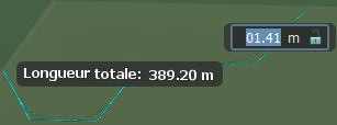

    Définissez une trajectoire linéaire pour la rivière. Cliquez deux fois sur le dernier point pour terminer la création de la ligne.
    Un objet d'eau linéaire utilise le style d'eau sélectionné. Une zone tampon entoure l'eau d'un côté ou de l'autre.
