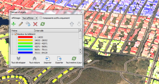

Pour appliquer un thème aux objets
  1. Cliquez sur pour ouvrir la palette des thèmes d'objets.
  2. Cliquez sur (Ajouter un nouveau thème).
  3. Dans les groupes Paramètres de thème, effectuez les opérations suivantes :
    • Entrez un nom pour le thème.
    • Sélectionnez une classe d'objets pour le thème.
    • Sélectionnez la propriété d'objet à intégrer au thème.
      Par exemple, pour créer un thème qui compare la hauteur des bâtiments, sélectionnez la classe d'objets Bâtiments, puis sélectionnez la propriété Roof Height (Hauteur du toit). Les valeurs minimale et maximale pour cette propriété s'affichent. Vous ne pouvez pas les modifier.
    • Pour Distribution, indiquez la méthode utilisée pour déterminer l'intervalle du thème. Pour obtenir plus de détails, voir la section "Conseils sur les options avancées" ci-dessous.
    • Indiquez le nombre de règles.
  4. Sous Plage de couleurs, spécifiez les informations suivantes :
    • Transparence : utilisez le curseur pour indiquer la quantité de stylisation sous-jacente que vous pouvez voir une fois le thème appliqué. Un paramètre plus élevé rend le thème plus transparent.
    • Couleur de départ et Couleur à : InfraWorks 360 crée un dégradé de couleurs entre la première couleur du thème (Couleur de départ) et la sélection Couleur à. La zone d'aperçu affiche le dégradé de couleurs.
    • Type de palette : pour obtenir plus de détails, voir la section "Conseils sur les options avancées" ci-dessous.
  5. Cliquez sur OK pour appliquer le thème.
