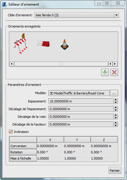

  4. Dans l'éditeur du style sélectionné, cliquez sur .
  5. Dans l'éditeur d'ornement, sélectionnez la voie concernée.
    Par exemple, dans le cas d'une route, vous pouvez placer les ornements à divers endroits du terre-plein central ou sur la piste cyclable, une bordure, un espace vert, un trottoir, etc.
  6. Sous Ornements enregistrés, cliquez sur .
  7. Dans la boîte de dialogue Sélectionner le style de modèle 3D, choisissez un type d'ornement dans la liste.
    Par exemple, sélectionnez Modèle 3D/Véhicules.
  8. Cliquez sur un modèle dans la zone d'aperçu, puis sur OK.
    Le modèle s'affiche dans la zone d'aperçu de l'éditeur.
  9. Indiquez les éléments suivants :
    • Espacement : spécifiez la distance réelle entre chaque occurrence du modèle 3D.
    • Décalage de l'espacement : décalage du premier modèle 3D par rapport au point de départ de la voie. Ce paramètre détermine l'espacement de plusieurs modèles le long de la même voie (par exemple, l'alternance de lampadaires et d'arbres).
      Utilisez les options Espacement et Décalage de l'espacement pour répartir le modèle 3D le long de la voie.
    • Décalage de la voie : entrez des valeurs positives pour déplacer le modèle 3D vers la droite et entrez des valeurs négatives pour le déplacer vers la gauche.
    • Décalage de la hauteur : entrez des valeurs positives pour déplacer le modèle 3D vers le haut et entrez des valeurs négatives pour le déplacer vers le bas. Ce paramètre est appliqué après Décalage de la voie.
      Utilisez les options Décalage de la voie et Décalage de la hauteur pour ajuster la position du modèle selon les coordonnées de la voie.
    • Inclinaison : permet aux décorations de suivre les différentes pentes de la route ou du terrain automatiquement, selon la courbure de la route
    • Translation : déplacez le modèle 3D le long de ses axes X, Y et Z. Entrez un nombre positif ou négatif pour les axes X, Y ou Z. Par exemple, pour déplacer le modèle vers la droite, entrez une valeur positive pour X.
    • Rotation : placez le modèle 3D en orbite le long de ses axes  X, Y et Z.
    • Mise à l'échelle : agrandissez ou réduisez le modèle 3D le long de ses axes X, Y et Z.
      Utilisez les options Translation, Mise à l'échelle et Rotation pour transformer le modèle 3D dans son système de coordonnées local. Ces options sont également utilisées pour les paramètres Transformation du style de modèle 3D.
