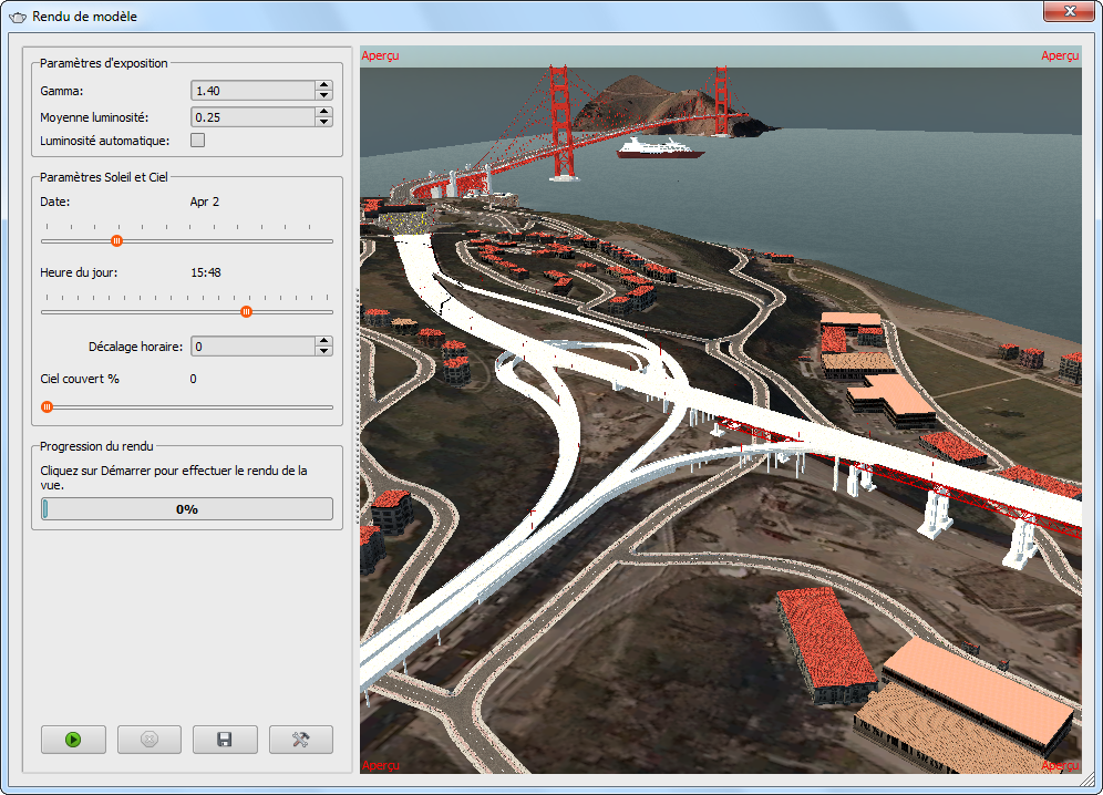

Créez des rendus de haute qualité de votre modèle à l'aide des paramètres correspondant à l'heure de la journée/l'année et au soleil/ciel. La résolution du rendu dépend de la taille de la fenêtre Rendu de modèle. Enregistrer la sortie génère une image de taille double dans chaque direction. Par exemple, si vous effectuez le rendu d'une image de 2000x1500 dans la fenêtre de rendu, l'image enregistrée aura une résolution de 4000x3000.
  1. Ouvrez le modèle.
  2. Cliquez sur Rendu de modèle pour ouvrir la boîte de dialogue.
  3. Spécifiez les Paramètres d'exposition.
    • Pour Gamma, veuillez saisir une valeur. Les valeurs recommandées sont comprises entre 1 et 3.
      La valeur Gamma permet de régler le contraste (la luminosité des valeurs de demi-teintes) dans votre modèle. Normalement, la luminosité est appliquée à toutes les valeurs dans une image de façon linéaire. La modification de la valeur Gamma "plie" cette fonction : si vous définissez une valeur Gamma élevée, puis ajustez la luminosité globale, les parties les plus sombres de l'image sont plus affectées que les parties les plus claires. La modification de la valeur Gamma peut également influer sur la teinte d'une couleur.
    • Pour Moyenne luminosité, saisissez une valeur comprise entre 0 et 1.
      Activez Luminosité automatique pour régler la luminosité automatiquement au lieu d'utiliser le paramètre Moyenne luminosité.
      La définition d'une valeur Gamma élevée et l'augmentation de la luminosité permettent d'éclaircir les zones sombres sans modifier les zones qui sont déjà claires.
  4. Spécifiez les Paramètres Soleil et ciel.
  5. Cliquez sur Début pour effectuer le rendu du modèle.
    Pour arrêter le processus à n'importe quel point, cliquez. Pour enregistrer les résultats, cliquez.
