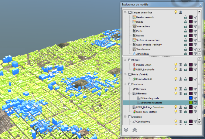

Utilisez des sous-jeux pour comparer les données d'une classe d'objets. Par exemple, pour comparer visuellement des bâtiments de différentes hauteurs de toit, créez un sous-jeu pour chaque hauteur et attribuez une couleur de surbrillance différente pour chacun d'eux. Activez et désactivez ensuite la mise en surbrillance des différents sous-jeux pour comparer leur nombre, emplacement, etc.
Utilisez des expressions pour spécifier un sous-jeu d'objets. Une classe d'objets peut comporter plusieurs sous-jeux.
Deux sous-jeux, mis en surbrillance dans différentes couleurs, représentant des bâtiments de différentes hauteurs
