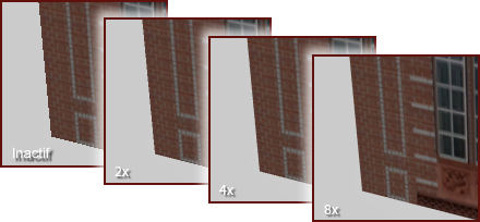

Le crénelage désigne l'effet d'escalier qui se produit lorsque des pixels carrés ou rectangulaires sont utilisés pour tracer des arêtes diagonales ou incurvées sur des images raster. L'anticrénelage améliore la qualité de l'image en insérant des pixels adjacents afin d'adoucir les arêtes.

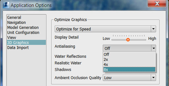

pour ouvrir la boîte de dialogue Options de l'application.
