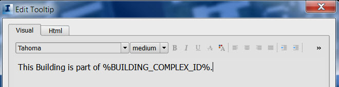

Les info-bulles peuvent contenir du texte générique ainsi que des propriétés. Par exemple, des info-bulles de route peuvent être le mot "Route" ou la propriété NOM. Si vous utilisez une propriété, tous les objets individuels qui contiennent une valeur pour cette propriété affichent cette valeur.
- Par exemple, si vous utilisez la propriété NOM pour des routes, chaque route affiche son nom dans l'info-bulle. Si une route ne contient pas de valeur pour NOM, l'info-bulle est vide.
Vous pouvez également inclure une image ou un lien dans une info-bulle. Pour obtenir plus d'informations sur les liens, voir Ajout de liens.
Vous pouvez appliquer un format à l'apparence des info-bulles à l'aide des options de formatage visuel qui vous sont familières ou des balises HTML.
