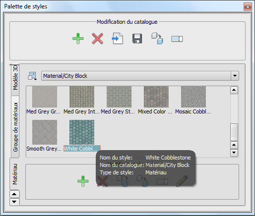

  1. Cliquez sur .
  2. Cliquez sur l'onglet Matériau situé sur le côté gauche de la palette de styles.
  3. Dans la liste des catalogues de styles, sélectionnez le catalogue dans lequel ajouter le nouveau style.
  4. Dans la zone Modification du style (en bas de la palette), cliquez sur (Ajoutez un nouveau style dans le catalogue actuel ci-dessus.).
  5. Indiquez si le matériau doit être une couleur unie ou utiliser une texture.

  8. Lorsque vous avez terminé, cliquez sur OK dans l'éditeur de styles.
    La miniature du style s'affiche dans le catalogue. Cliquez dans la zone du nom pour le modifier.
