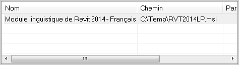

  3. Lors de la création de la répartition, utilisez l'option Inclure un logiciel supplémentaire pour spécifier le module linguistique.
    Exemple :
