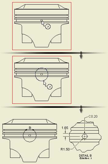

Sur le ruban, cliquez sur l'
onglet Placer les vues
le groupe de fonctions Créer
Détail
Libellé de vue / d'échelle
Spécifie le libellé et l'échelle de la vue. |
Identificateur de la vue |
Permet de modifier l'identificateur de la vue. |
Echelle |
Définit l'échelle de la vue par rapport à la pièce ou à l'ensemble. Entrez l'échelle voulue dans cette zone ou cliquez sur la flèche afin de sélectionner une valeur dans la liste des échelles courantes. Vous pouvez indiquer une échelle ne figurant pas dans la liste. La nouvelle échelle s'affiche au-dessus d'une ligne de la liste et reste disponible jusqu'à ce que vous fermiez Autodesk Inventor. Elle n'est pas ajoutée à la liste des échelles à partir du style de norme. Remarque : La modification de l'échelle de la vue parent n'a aucune incidence sur celle de la vue de détail.

Forme de délimiteur |
Crée un délimiteur circulaire ou rectangulaire pour une vue de détail. La forme du délimiteur est la même pour la vue parent et la vue de détail. |
Forme d'ouverture |
Spécifie le type de ligne de coupe : Irrégulière (type par défaut pour les deux formes de délimiteur) ou Lisse. |
Afficher les limites détaillées complètes |
Affiche une limite entière (circulaire ou rectangulaire) autour de la vue de détail générée. |
Afficher la ligne de raccordement |
Affiche une ligne de raccordement entre le délimiteur et la limite entière dans la vue de détail. |
