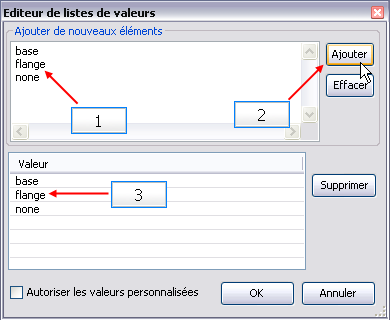

  4. Sélectionnez Rendre multivaleur pour ouvrir la boîte de dialogue Editeur de listes de valeurs.
  5. Dans le champ Ajouter de nouveaux éléments dans la partie supérieure de la boîte de dialogue, entrez base, flange et none. Assurez-vous d'appuyer sur la touche Entrée après chaque élément afin de le placer sur une ligne distincte.
  6. Cliquez sur Ajouter pour transférer les nouveaux éléments vers le champ Valeur au bas de la boîte de dialogue.
    (1) Entrez vos éléments ici. (2) Cliquez sur Ajouter. (3) Les éléments sont ajoutés en tant que valeurs.
  7. Cliquez sur OK pour accepter ces valeurs et fermer la boîte de dialogue Editeur de listes de valeurs.
