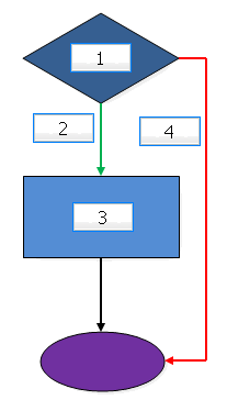

Dans une instruction If-Then-Else, l'action est effectuée, que la condition soit vraie ou fausse. Toutefois, lorsque vous effectuez une action ou un jeu d'actions uniquement si une condition est vraie, mais n'effectuez aucune action si la condition est fausse :
(1) Condition (2) Vrai (3) Si la condition est vraie, suivez ces instructions (4) Faux
Vous pouvez omettre la partie Else de la structure If du bloc. Par exemple :
If size = “small” Then length = 6.0 End If

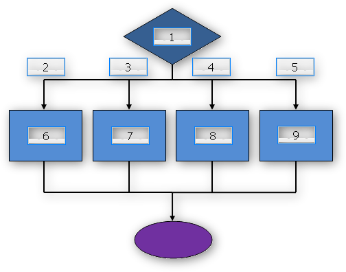

Une structure de cas vous permet de choisir plus de deux possibilités :
(1) Cas de changement du code (2) Cas “1” (3) Cas “2” (4) Cas “3” (5) Cas Else (6) Que faire en cas de changement du code= ”1” (7) Que faire en cas de changement du code= ”2” (8) Que faire en cas de changement du code= ”3” (9) Que faire en cas de changement du code différent de "1", "2" ou "3".
La structure de cas peut être appliquée à l'aide d'une structure If de bloc étendue ou de la structure d'instruction Select Case.
