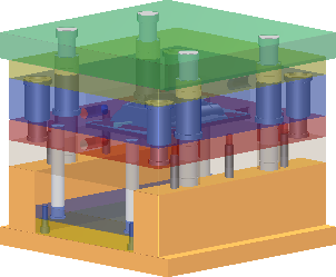

  2. Dans la boîte de dialogue Corps de moule, assurez-vous que la sélection Placement est active. Sélectionnez le bord qui sépare le noyau et l'empreinte pour localiser le point de référence de placement, comme indiqué dans l'image suivante.
  3. Dans la boîte de dialogue Corps de moule, cliquez sur le menu déroulant Constructeur et type. Sélectionnez le distributeur Futaba et la catégorie Corps de moule à trois plaques.
  4. Sélectionnez FUTABA-DA-S-IH dans la liste.
  5. Définissez la taille sur 400 x 450 mm.
  6. Cliquez sur OK pour générer la configuration de base, comme illustré dans l'image suivante.
