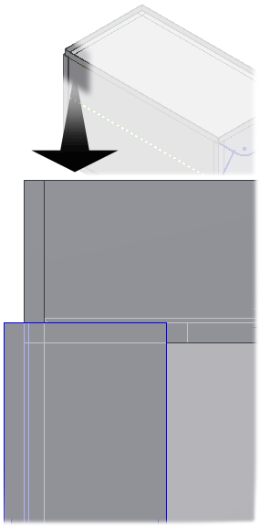

Dans notre conception, les membres verticaux doivent affleurer les profilés supérieurs et inférieurs. Vous devez allonger les membres verticaux pour respecter ce critère.
  1. Orientez la vue du modèle comme indiqué.
  2. Dans le ruban, cliquez sur l'onglet Conception le groupe de fonctions Ossature Allonger/Raccourcir .
  3. Sélectionnez l'arête verticale. Effectuez la sélection près du sommet de l'arête.
    Remarque : Lorsque vous allongez une extrémité d'un composant, c'est l'extrémité la plus proche du curseur lors de la sélection qui est allongée.
  4. Assurez-vous que la commande Allonger-raccourcir le membre de l'ossature à une extrémité est activée.
    L'extrémité du profilé vertical affleure actuellement avec les surfaces internes des profilés supérieurs. La largeur des profilés est de 40 mm. Le prolongement doit donc être de 35 mm.
  5. Dans le champ Prolongement, entrez la valeur 35 mm.
  6. Cliquez sur Appliquer.
  7. Répétez cette procédure pour l'autre extrémité du profilé vertical en utilisant un prolongement de 5 mm, cette fois.
